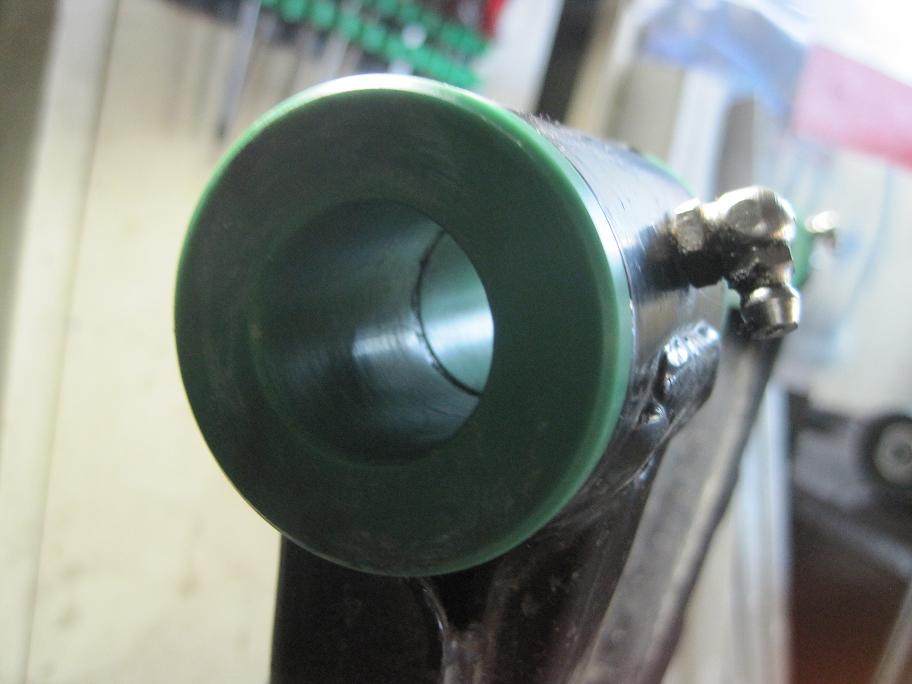

Nu har jag satt i offsetbussningar, och det gick sådär. Om jag har dämparna på samma höjd så tar fjädern i den övre armen, så antingen måste jag höja bilen 3cm (minst) fram, få fjärdern och höjdringarna hamna ovanför, eller skruva mindre camber på under bärarmen (vilket gör det hela helt onödigt. Hur har ni andra löst det?
Vad gör dom där nipplarana, man kan peta in smörjmedel mellan gummit och cylindern? Borde man inte smörja mellan cylindern och den långa bulten? Det är där den rör på sig.

Jag har flyttat ut nedre yttre fästpunkten fram för att få mer camber fram, helt enkelt svetsat igen gamla hål och adderat material för att kunna ha infästningen längre ut.Lejban wrote:Nu har jag satt i offsetbussningar, och det gick sådär. Om jag har dämparna på samma höjd så tar fjädern i den övre armen, så antingen måste jag höja bilen 3cm (minst) fram, få fjärdern och höjdringarna hamna ovanför, eller skruva mindre camber på under bärarmen (vilket gör det hela helt onödigt. Hur har ni andra löst det?
Gällande smörjnipplarna så beror det på hur bussning är imonterad. Är det två bussningshalvor där man sticker in en från varje sida och där dessutom är en kanske 5mm glipa mellan bussningarna så är nipplarna helt korrekt.
När en bussning enligt nedan fungerar korrekt så har du rörelsen mellan metallhylsan och bussningen (delrin i detta fallet?!) Hylsan och bulten blir ju stumma när du spänner ihop den långa bulten (eftersom röret som sitter i subframen som går mellan bussningarna inte kan rotera)
Därför:
1. Se till att metallhylsan går att trycka in med fingerkraft in i bussningen, ingen hydraulpress, våld, hammare eller annan större kraft du inte valt att använda på frun (utesluter då abnormala fetischer, bdsm etc).
2. Glöm inte att smörja.
3. Metallhylsan MÅSTE vara marginellt bredare än bussningen, annars får du även friktion mellan bussning och subframe utöver den friktion du får mellan hylsan och bussningen. INTE BRA PÅ NÅGOT SÄTT.
4. Kontrollera friktionen. Eftersom du gjort metallhylsan något (om än marginellt) längre än bussningen, spänn då upp länkarmen i ett skruvstäd i själva metallhylsan. Håll i länkarmen som om den vore monterad på bilen, alltså vågrätt. Släpp länkarmen.... faller den av sig själv (alltså roterar länkarmen runt hylsan av ren gravitation?
Om inte så går det onödigt trögt...
Börja om från punkt 1
All friktion i en hjulupphängning är av ondo. Allt skall röra sig så lätt det bara går.
Lycka till

Först tack för utförligt svar!
Suck, så jag måste göra om allt
Hylsan satt i bussningarna när jag fick dom, och dom gick att röra på. Men när jag pressade i dom i armen så sitter dom som berget sedan... enda stället det roterar på är mellan hylsa och bult. Dessutom så var det inte gängor på nipplarna utan dom bankas fast med hammare, enl intruktionerna, om jag tar bort dom så vet jag inte om det går att få tillbaka dom.
Nu ger jag upp...
Så jag måste på nått sätt borra i bussningen som jag köpt dyrt av ett företag??? Jag köper ju färdiga saker för att slippa just sånt, suck
Får smälta det här nu, men spontant känns det som jag lika gärna kan montera tillbaka dom gamla bussningarna, eftersom jag inte har en lösning på att fjädern tar i armen och att nipplarna sitter där dom sitter nu

Det är en stor bussning, men jag har borrat ett hål ifrån nippeln till hylsan, enl instruktionerna.ephas wrote:Gällande smörjnipplarna så beror det på hur bussning är imonterad. Är det två bussningshalvor där man sticker in en från varje sida och där dessutom är en kanske 5mm glipa mellan bussningarna så är nipplarna helt korrekt.

Jag tror tycker att det enklaste och bästa vore att ta ur hyllsorna och få dom avsvarvade, putsade till en dimension så att de funkar som de ska... vilket kanske inte är så lätt, man bör nog ta lite i taget så att glappet inte blir för stort. så de blir alltså att ta med bärarmar med bussningar i och hyllsor till nån som har och kan med en svarv.

Innan jag tillverkade min egen lösning testade jag 3 olika andra lösningar, och då satt bilen ihop mellan varje gång också. Det finns sällan några genvägar förutom att lära från andra misstag/erfarenheter.
Dagens tips är att alltid prata med någon som har koll på ämnet / sourcea info innan du påbörjar modifiering av en så pass vital del.
Om du "bankat" fast nipplarna så lär du på sätt och vis ha låst fast bussningen med dem... knäck av B-lösningen och köp gängade från Biltema, plugga de gamla hålen och borra nya med ordentliga gängor.
Ett litet hål för fettet är givetvis bättre än inget men om du kan kapa bussningen i två delar så att du stoppar in en från varje sidan men att där även kapas bort material i mitten så att du får ett "spår" runt hela hylsan som kan fyllas med fett. Om dina bussningar dock från början är av typen att pressa "hela bussningen rakt igenom infästningen" så vetefan om jag hade kapat den eftersom du då saknar en "krage" på andra sidan och bussningen kan då ändå vandra inåt och täppa till smörjningen.
När jag byggde min hjulupphängning så fanns det inte tillgängligt någon PnP lösning som jag tyckte vart tillräckligt bra, därför gjorde jag en egen tillsammans med Stefan Mumm.
Se bild nedan. Glöm "färdiga" lösningar, de är sällan färdiga speciellt när det handlar om precision och masstillverkning (en masstillverkad kolv har ju för visso rätt god precision
) men jag syftar på saker där de bygger efter en mall som ska passa alla bilar, typ bussningar. Se det som att de gjort storjobbet och du får fixa finliret.
På tal om orginal bussningar så är de inte så dåliga som man tror.
Jag har vilken dag som helst hellre korrekt installerade fräscha OEM bussningar än ett par tex Powerflex. Anledningen till att de just heter Powerflex är för att de flexar som fan
(ja, just Powerflex flexar mer än OEM och de är svåra att få bort friktionen ur)
Om du fortfarande vill använda dina bussningar, pressa då ut metallhylsa och precis som Pettson sade, få den avsvarvad någon tiondel. Det är ofta inte mycket som ska till. Åk med dina bärarmar till din lokala mekaniska verkstad och be dem svarva hylsorna tills du på plats kan trycka in dem med fingrarna. OBS! De får absolut inte glappa. Hellre lite för mycket friktion än glapp.

Hur går det för dej? Om hylsorna är tuffa att svarva (hård yta?) så går det att brotscha bussningarna. Det finns ställbara brotschar men kanske inte så lätt i det plastiga matrealet. dels att få det rakt och att det inte skär för mycket... Man får alltså även i detta fallet söka upp nån som har erfarenhet. det positiva är väl att man inte behöver nån maskin och att hålen blir runda
om de inte va det.
Re: Bygga om chassi för mer camber
Jag har legat sjuk en vecka, men så fort jag orkar så skruvas bärarmarna av och skickas till min hjälte Jimmy
