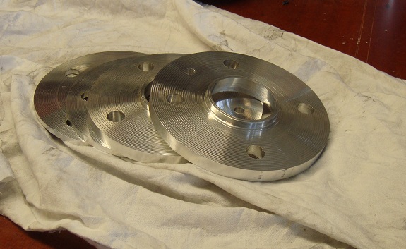

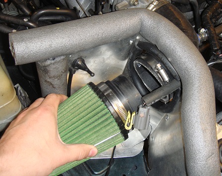

Efter lite testande lite med biltema-spacers och lovande resultat bestämde jag mig för att prova något seriösare. Efter ett par kvällar vid svarven på jobbet blev det såhär:

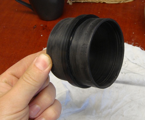

Och medan svarven ändå var igång så går det ju fort att svarva lite nylonplast också. Var tror ni den här hör hemma?
Japp! Ersätter luftmängdmätaren.

Snyggt Torkel!
Vill också ha en svarv!
Men du, rätta mig om jag har fel. Men luftmängdmätaren måste väl vara original på bilarna? Bara en liten känsla jag fick i bakhuvudet att det snackats om tidigare.
// Per
// Per
Re: Torkel Kristensson - MX5 -99a
Backar på den.
"För motorer med plenum får rördragning före gasspjäll modiferias"

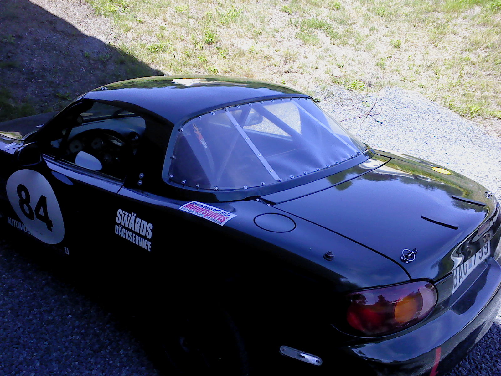

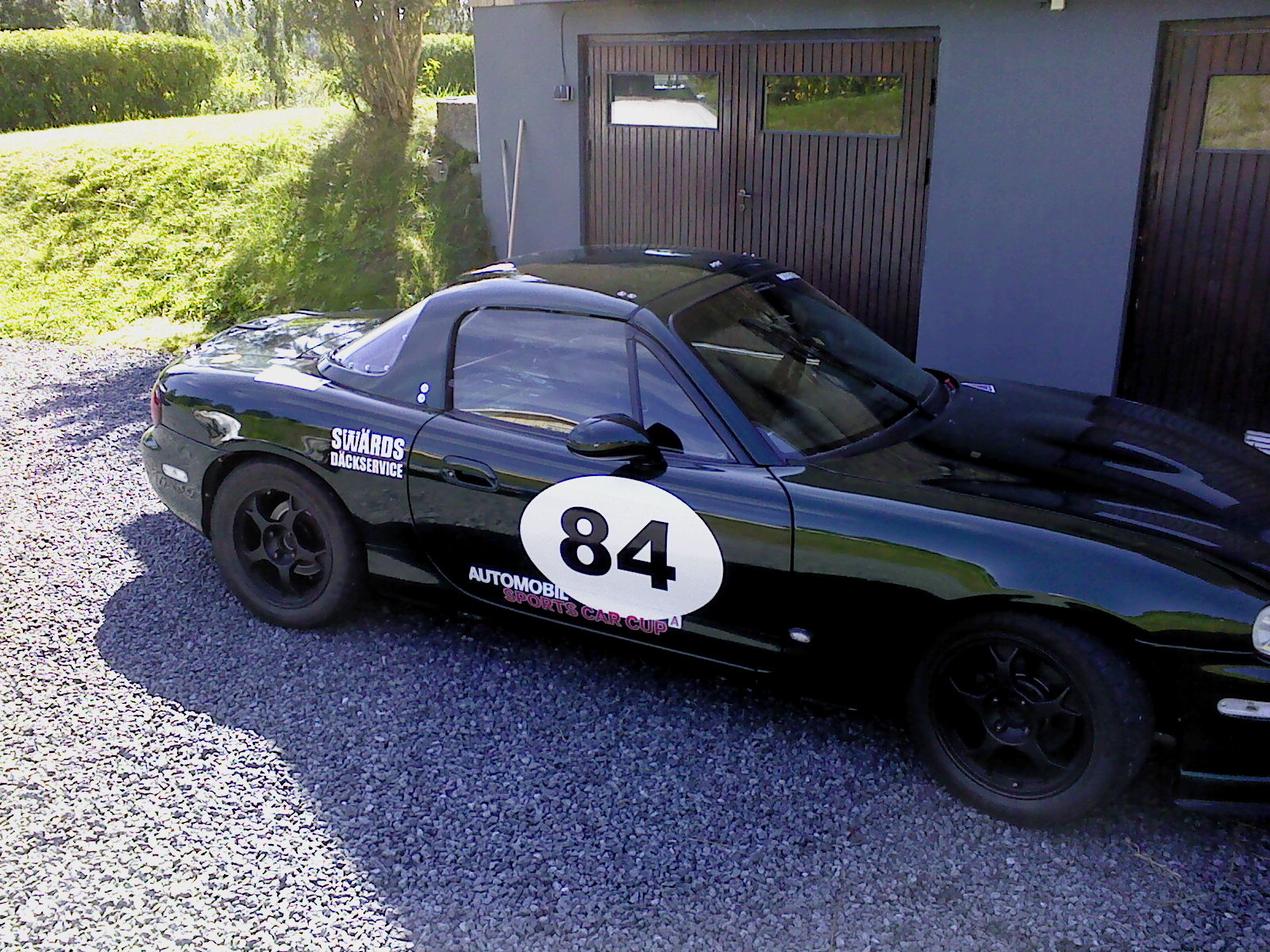

Söndag kväll: HT kommer ur formen i Fredriks garage
Måndag kväll (i jobbets verkstad efter arbetsdagens slut): Rensning, tvätt, slipning och grundfärg
Tisdag kväll: Putsning och mall gjord till bakruta. Lackering och klarlack
Onsdag kväll: Insåg att Lexanbiten jag sett ut var 5cm för kort.
Klantigt!
Gjorde en bakruta med vad som fanns i verkstaden. Monterade HT på bilen.
Torsdag kväll: Flög av med ett brak i slutet på Anderstorps långa raka?? Bakrutan blåste ut? Det får vi se ikväll.
Kan vara lite vanskligt att ligga precis bakom mig just ikväll.
Rutan sitter med en miljon små bult/brickor/mutter så den lätt kan tas av och ersättas med en seriös under vintern. Vi får se om den sitter kvar på söndag kväll.
Tack till Fredrik (!!), kollegorna på Semcon och Andri som kommer med mat när jag mekar.
Snyggt Torkel!
Vad väger HTn komplett?
Jag vet faktiskt inte. Den blev klar mitt i natten, så det kändes inte riktigt relevant att börja väga den. Den vägde 3,6kg då den om ur formen, med en hel del extra plast runt kanterna, så med plasten jag skar bort och alla bultar jag lagt till... 24kg?Dennis Kullman wrote:Snyggt Torkel!
Då får man gratulera; själv har jag "en bit"Torkel k wrote:Jag vet faktiskt inte. Den blev klar mitt i natten, så det kändes inte riktigt relevant att börja väga den. Den vägde 3,6kg då den om ur formen, med en hel del extra plast runt kanterna, så med plasten jag skar bort och alla bultar jag lagt till... 24kg?Dennis Kullman wrote:Snyggt Torkel!
Vad väger HTn komplett?Rutan i 1mm lexan och alla små M4-bultar är som sagt bara temporär. En nitad och limmad (och därför tät!) ruta i 2mm lexan ska leta sig dit i vinter. Jag tror det blir strax under 5kg som klar. Min bil har tagit sig ned till sin viktgräns på 1029kg ganska smärtfritt nu faktiskt.
Så det behövdes en tät HT i helgen?
Racerapport?

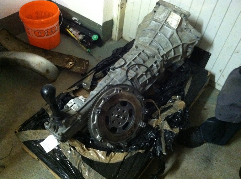

Väntar på leverans av ny växellåda. Stallchefen leder arbetet.

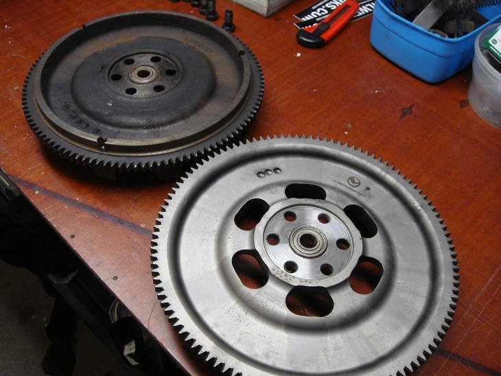

En kort uppdatering från garaget: För tillfället har jag 2 växellådor bredvid bilen, men ingen monterad på plats. 6 växlade har kommit hem och 5 växlade har kommit ur. Men det rullar på lite lagom långsamt och vinter-makligt.
Idag hittade i alla fall det nya 4kg tunga svänghjulet från ILmotorsport sin plats i bilen. Tack för den Anders!
Någon som behöver en billig 5-växlad låda?

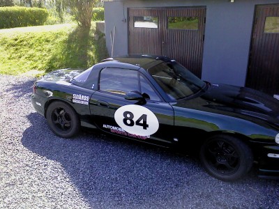

Nu är den nya 6växlade lådan på plats med ett lättare svänghjul från Ilmotorsport som kompis.
Det blev en grymt lustfylld men lite nervig provtur igår kväll. (Förlåt mig, boende i Åsa Gård). Regn och slitna Yokos fick bilen att kännas som ett monster då den rev loss bakjulen på 2an. Klart underhållande.
Men de patetiska helljusen och det kompakta mörkret, samt att bilen är avställd, gjorde provturen ganska kort. Allt verkar lira som det ska och lådan är verkligen silkeslen att växla. Mycket nöjd och kan rekommendera just den brittiska skroten till andra om någon funderar på att beställa prylar från ön.
Jag kan också konstatera att min lilla milda Miata nu (efter att hardtopen ersatt caben) är en riktig äkta racebil. Den passerar nämligen provet "skramlar och låter som om den är trasig, fast den är hel" med bravur.
