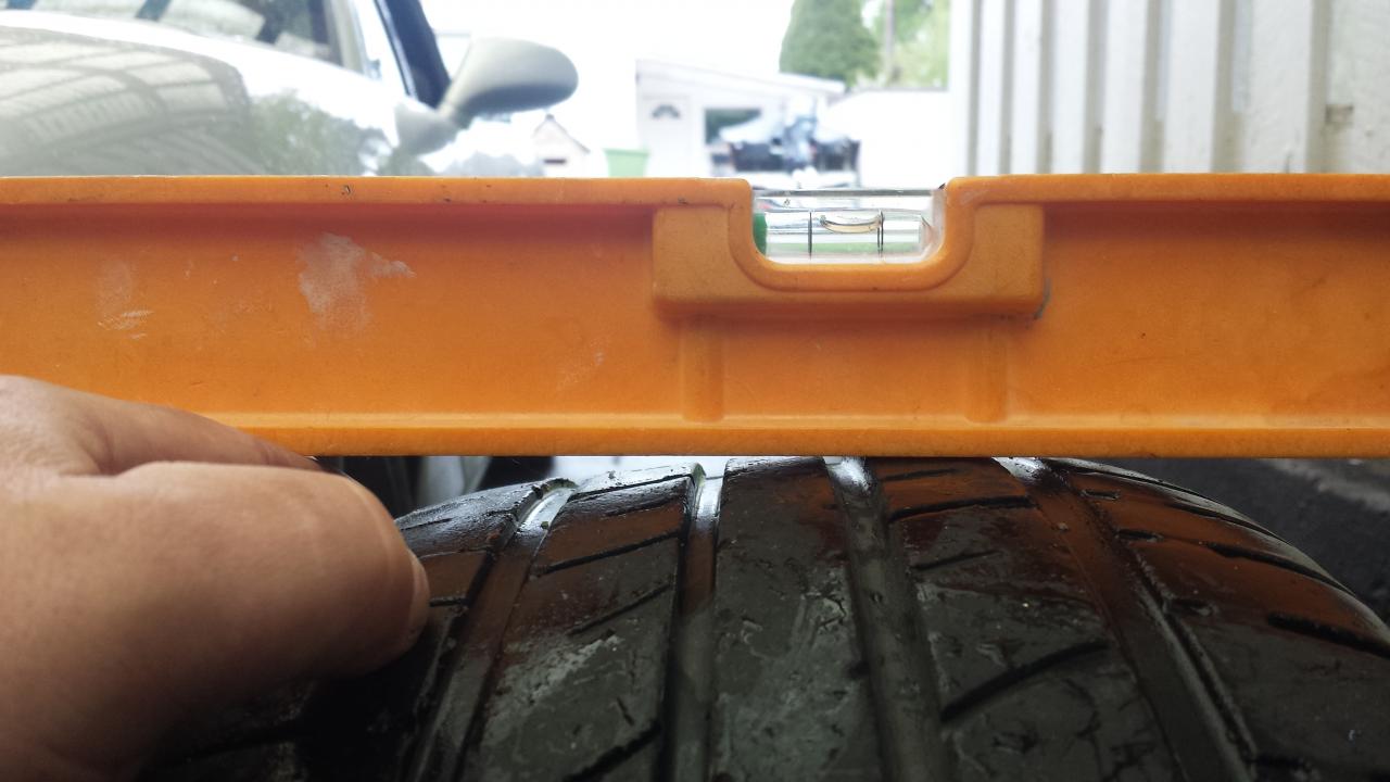

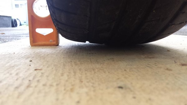

Här är då förklaringen till det hela eftersom jag har kollat precis allt.
Det visar sig vara däcket på vänster bak som gjort sitt.
Förmodligen en kombination av för högt kalltryck i däcket som sedan ökade i takt med värmen när jag körde på Gelleråsen där det också är mer högersvängar än vänstersvängar.
Avsaknad av en riktig hjulinställning spelar förmodligen också in.
