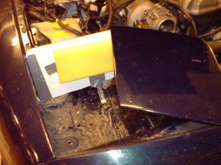

Dags för att rodda till lite fasta lampor tänkte ju köra med Henriks variant men lurar på om det räcker med något som detta - en alu-konsols skiva som har en bracket på yttersidan. Dvs ingen 'låda' som Henrik har gjort.
Brackets och alu-konsul med slitsar så jag juster upp och sidled.
Mått jag har kommit fram till på lampan ungeför 20 ( max 25 ) cm bredd och 12 ( max 15 ) cm hög.
Jag behöver få tag på 5-8mm mm aluskiva (grövre) för att göra alu-skiva konsolen. Någon som kan sponsra mig eller vet var jag köper 2 st 40 x 30 skivor ? Lampor måste jag också hitta.
Sen tänkte jag göra en plexan avgjutning av locket och och fästa över på något smart sätt. Vet inte hur jag skall få till 'pluggen' av locket som skall tåla värme ? Om jag fattar det rätt så lägger man plexan över och värmer ner det ?
Dvs jag kan inte plasta av locket som form

Josen wrote:Dvs jag kan inte plasta av locket som form
Är inte locket i plåt?
Det kan ju gå att lacka om dem efteråt?
Det skulle ju vara snofsigt (och lätt) med vacuumformad plast i lockets form. Kulissmakare på teatrar och sånt har väl sån utrustning?
Re: Joachim Osbeck MX-5 1.8 -96
Kanske blir tillräckligt bra att gjuta av plåtlocket som det är dvs inte 'plasta' från insidan. Skall fråga allplast om de ka fixa ett lock med och lägga ut fråga på rejsa

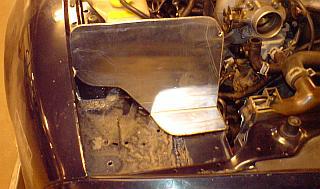

Gjorde lite brackets av 5 mm alu. Också värmt lite plexiglas i ugnen, blev sådär men kan nog funka som första skott. Brackets för lampor blev enklare än väntat. Nu skall jag bara betsämma mig för vilken lampa som skall in :roll: Måste man ha hel-ljus, någon som vet ?

Måste man ha helljus ?
Var nere och monterade brackets och testade lamp-lock, blev bättreän väntat. Formen på locken blev bättre än väntat. Som + i kanten har jag nu perfekt ställe att lägga ett luftfilter på kan alltså ha en insug tillsamman med lampa :up:
Väntar lite med lampor och gör färdigt insug först, provar ett CAI i år på kalla sidan och hoppas på några pollar till och lite mera varvvillighet - kall luft blir det i alla fall :up: + att jag kan rensa ut i motorrum bra nu :)
Silikonkrök ut till lamphuset med plats för filter
Få inte dit tomgångs-feebacken lätt men borde funka utan den - blir hög tomgång och CEL kan tänkas
Vevhus-ventialtionen trycker jag dit i silikon-kröken
Papp-filter att beställa som skall få plats tillsammans med lampan fyrkantig eller hellas 90 mm
