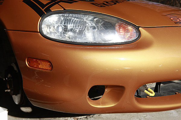

En liten bilduppdatering från mitt påsklov. Stötfångaren kom från lack idag. Så nu får ni flytta på er när jag kommer upp bakom. Vill inte repa den här..
Tänkte egentligen att hålen skulle varit lite större men det ser snyggt ut och gör jobbet. Är nöjd med Ottos arbete.
Bakstötfångaren är också ny och fin!!

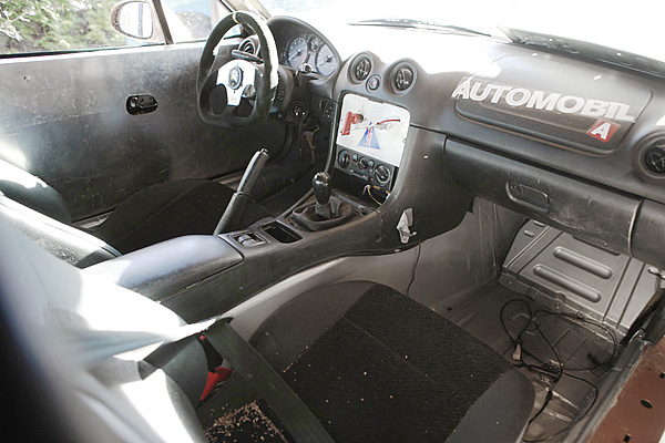

Även inredningen har fått sig en uppfriskning.. När grannen stod och skrapade båt i helgen skrapade jag dämpningsmattor i bilen.. Numera silvermettallic i plåten.

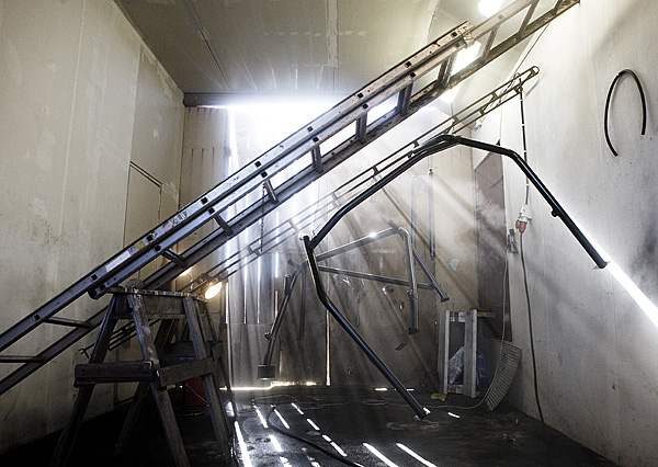

Nu är buren lackad. Blir nog fräckt. Använde en mörkgrå matt färg med lite metallic i och blandade i lite gul/guld metallic för att få en lite varmare ton som går igen med bilens lack.
Jag har lackat mycket saker i mina dar men den här gången hände något som aldrig hänt förut. Måste vara min ögonfransar som var statiskt laddade eller något för när jag kom ut efter lackning så ser jag ut som ett EMO. Ruskigt snygg eyeliner kommenterade Astrid och syrran... Visst hörni, permanent också.. Tur att det är påsk för nu är jag ju redan utklädd, bara att knacka på hos grannarna och tigga godis eller kanske pengar till racebudgeten?

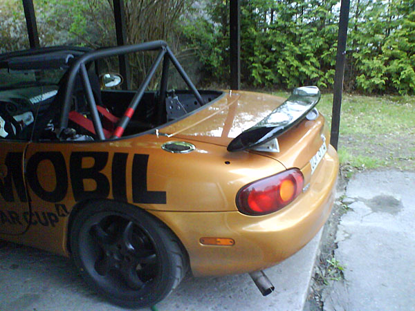

Efter besök hos Fredrik:
För mycket bling? (Givetvis i gatläget offrar inte 5%+ vikt för den där)

Äh, för gatläge ska du ha en riktig VLNbardisk som fästs i topprör och bakstöttorna på buren
Nice! Klart du ska rejsa med den! Helt klart värt 5%...

Cool, men montera den högre upp

Högre upp högre eller högre upp på bakluckan?
I "takhöjd" och en meter bakom, det är max för taklast utan flagga har jag för mig.Per Hammarsjö wrote:Högre upp högre eller högre upp på bakluckan?
Högre upp så är den ju för liten, den ser ju ut som en felplacerad slalomskida

hehe, jo jag tänkte mig några cm till upp mot himmlen. Inte som i F1 på 70-taletPer Hammarsjö wrote:Högre upp högre eller högre upp på bakluckan?
Rolf håller på å skissar på en vinge till MSRR-bilen, sån skulle du kanske ha

Det kom med en massa beräkningar och data när jag köpte den från IL så nån verkade ha tänkt iaf... Är väl skitsamma på aerodynamiken, ser ju rejs ut !! Jag röstar för MER VINGAR, GÄLAR OCH SPOILERS I ROADSPORT!!!!!!
Rejsbilar ska inte se ut som orginalbilar om man vill ha en fräck cup som drar till sig folk...
Det reades ut "riktiga" vingar på rejsa för bra pengar för ett tag sedan. Tror de både skulle se bättre ut samt ge lite bättre effekt. Josen tror jag har en som han funderar på att montera. Han kanske blir avskräckt nu och kan tänka sig sälja? Men du vill nog som sagt inte ge några 5% straffvikt för den.
