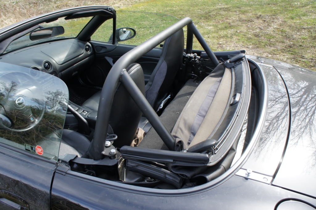

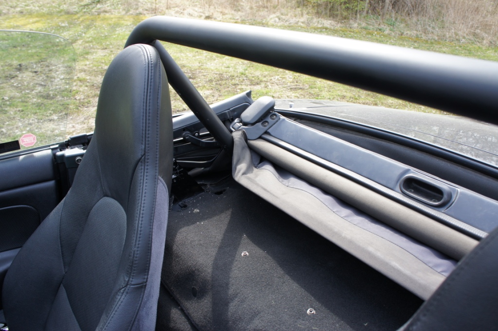

Ett par bilder på hur det blir med CC-bågen på en NB från 2001 med glasruta:
Som synes tar bakåtsträvorna i sufletten vilket gör att glasrutan inte kommer hela vägen ner mot hatthyllan (saknas ca 5 cm) :(
Thomas Phil hade rätt att bakåtsträvorna inte borde vara böjda utan vara raka så att de inte går så långt bak där sufletten fälls ner.

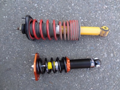

Här är en jämförelse på nya och gamla dämpare+fjäder bak (lite mindre ofjädrad vikt och klart hårdare set-up att vänta):

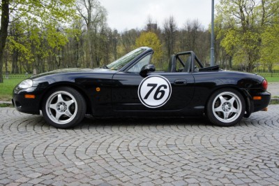

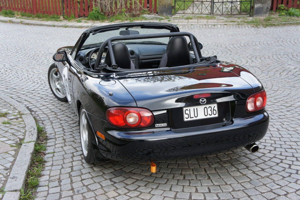

Så har bilen fått lite TLC och är nästan är redo för rejs (inte bytt till riktiga stolen + däck & fälgar ännu):
Så här blev det med magnetnummercirkel och nya dämparna & fjädrar. Den är nästan väl låg bak - får se efter körningen på Sala om jag ska försöka höja den 0,5-1 cm:

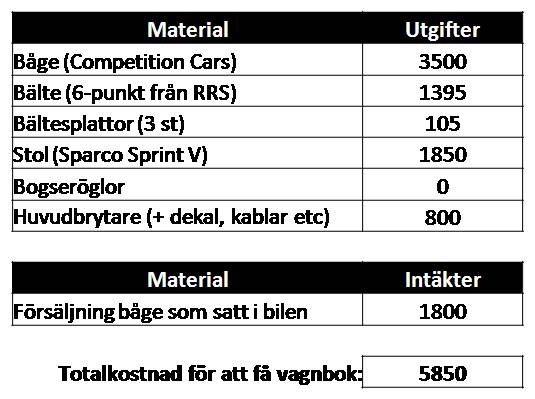

Det är visserligen aldrig sunt att räkna på kostnaderna för bilen men vill ändå visa att det inte behöver bli så dyrt att fixa sin bil så den kan få en vagnbok. Här är kostnaderna jag haft (hade lite plattjärn, bultar och kablar sedan tidigare som höll ner kostnaderna med några hundralappar) för att göras bilen redo för ett SBF-godkännande:
Sedan tillkommer vagnboksavgiten till SBF på 2150 kr.
