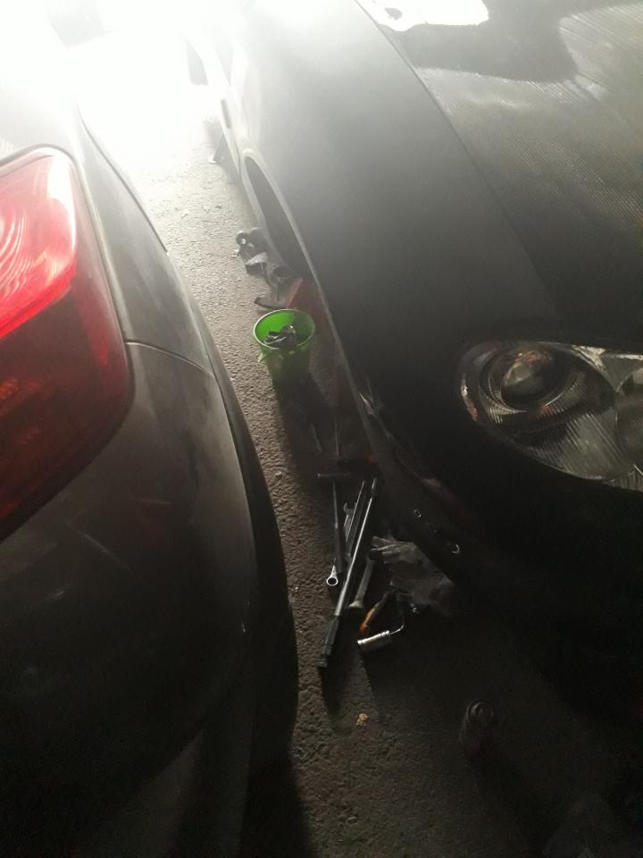

Men nu har jag iallafall fått tummarna ur och bytt övre bärarm (inklusive flyttat över de strulande offcenter bussningarna och spindeln) - tog lite tid då det ofta är så här gott om plats i vårt garage:

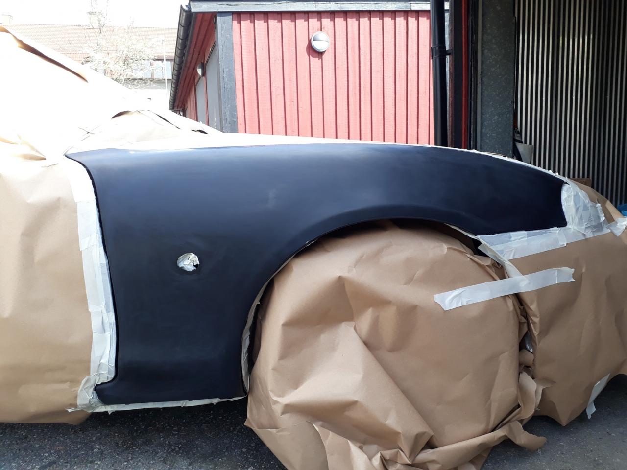

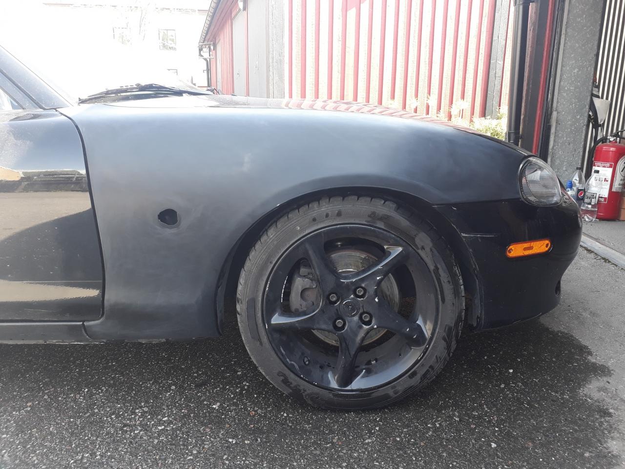

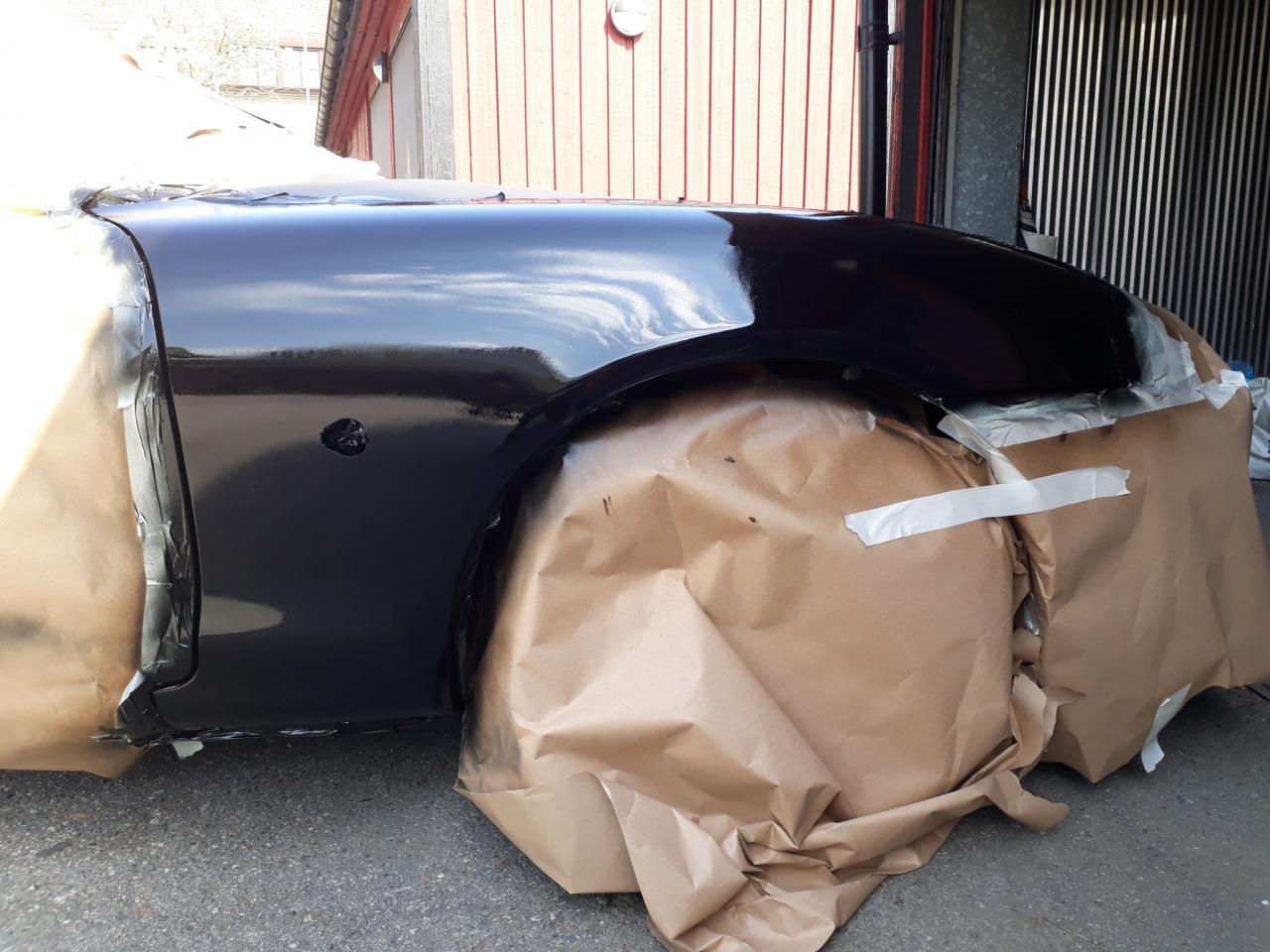

Av bara farten bestämde jag mig för att lacka framskärmen som nu suttit olackad på bilen sedan början på 2016 Här är lite bildbevis för hur slarvig jag är (ingen grundfärg och målade ute när det blåste så det blev fullt med pollen och skräp som fastnade mellan sprayningarna):

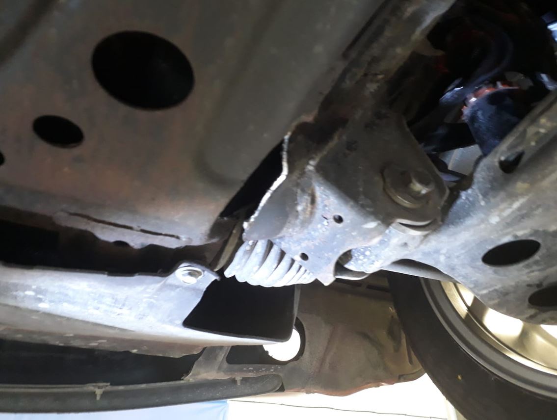

Problemet med hjulupphängningen var mycket värre än glapp i bussningarna. Motorbalken hade spruckit i svetsen för infästningen till nedre bärarmen - inte långt från att den gick av helt:

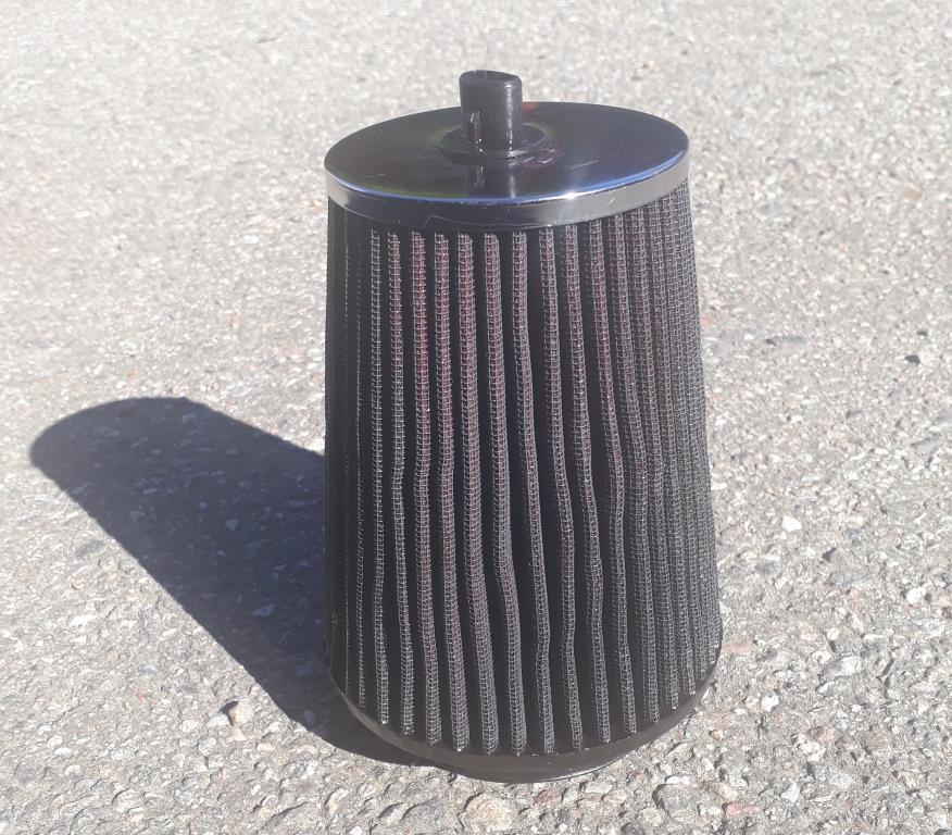

Då bilen inte fått så mycket TLC passade jag på att göra rent luftfilteret för första gången på 8 år - det behövdes verkligen då det på vissa ställen inte syntes att det var ribbor i filtret - men det gör det nu: Gjorde idag för första gången jag haft bilen en rubbing och vaxning av bilen så nu kommer den klyva luften som en hal tvål. Och nya 8-tums fälgarna är monterade vilket som trots ökad vikt förhoppningsvis ska vara ett uppköp: På måndag blir det hjulinställning och oljebyte innan det ska packas och vi rullar ner till Skåne på torsdag.
